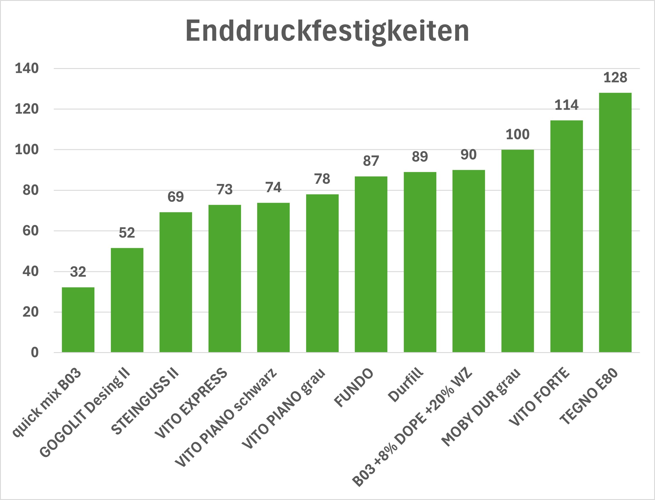

    Hallo Südtirol Beton,
    mit Baumarktbeton wirst Du bei einer 4 cm dicken Platte scheitern, es sei denn, Du besserst ihn noch mit DOPE Betonadditiv und etwas zusätzlichem Zement auf. Einfacher wäre es, den FUNDO Vergussbeton hochfest zu nehmen, der auch keinen Zwangsmischer braucht. Hier siehst Du mal einen Vergleich der Druckfestigkeiten. Für eine Arbeitsplatte sind 32 N/mm² zu wenig.

    Gegen das Schüsseln kannst Du ECLIPSE® FLOOR Schwindreduzierer hinzugeben. Das FLUP® - PCE-104 Fließmittel in Pulverform taugt dafür nicht, weil es ein Fließmittel ist und kein Schwindreduzierer.
