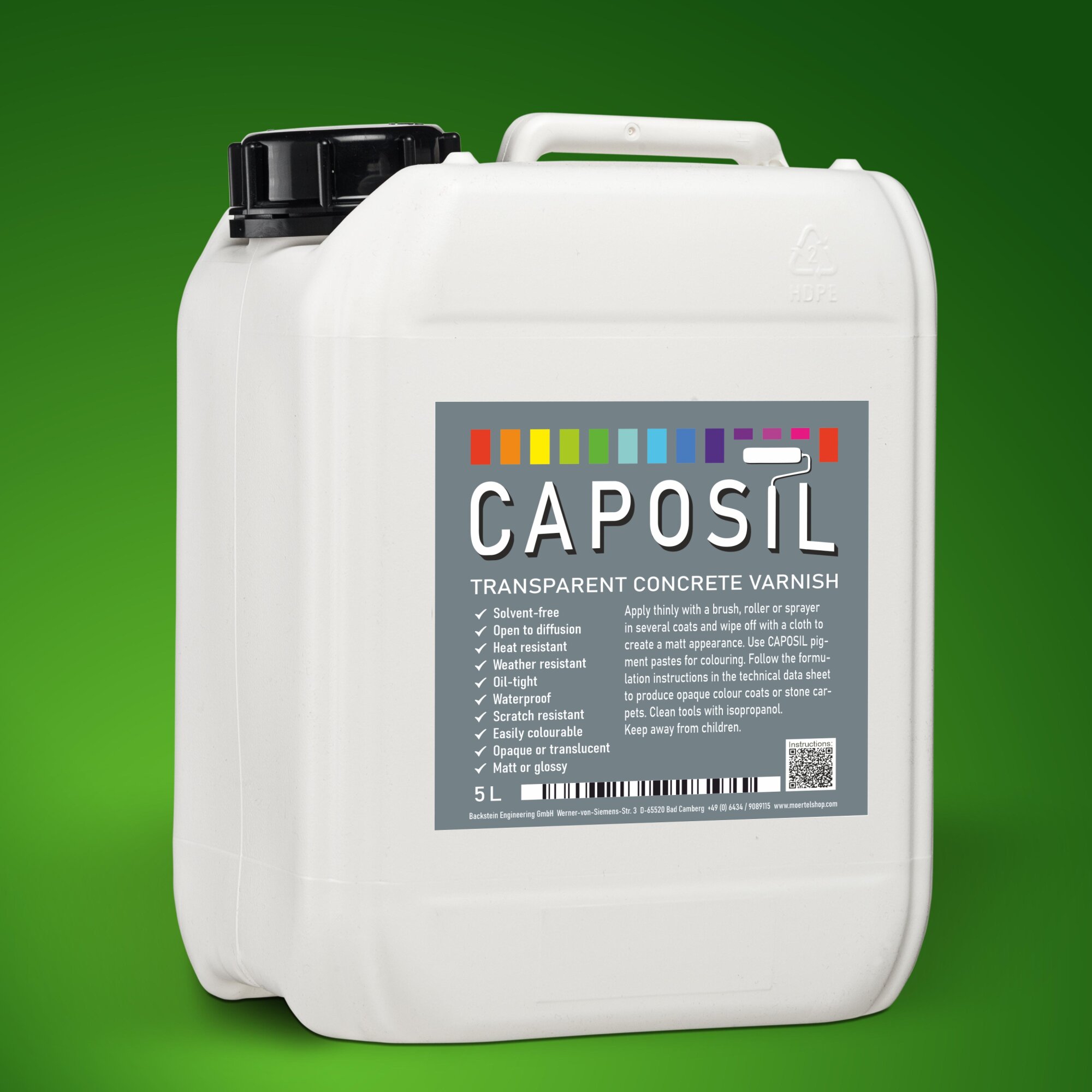

                        Hallo Lars.
                        Die Nachteile zum Streichen sind ganz einfach, es sieht nicht mehr aus wie eine Betonplatte. Dann könntest auch Holz nehmen. Wobei ein Lack ja generell nicht so schön ist wie eine Lasur oder ein Öl als Schutzanstrich.
                        Vielleicht probierst du mal Capisol:
                        Wetterfeste Beschichtung für Stein und Beton. Dauerhaft, günstig und gut.
                        Hier im Forum wurde ja schon ein Test durchgeführt und die Farbvertiefung sieht schon sehr intensiv aus.
                        Ich würde jedenfalls schleifen und wenn da nichts zu retten ist, muss man halt eine neue Platte herstellen, so ärgerlich wie es ist. Aber immer noch besser als noch mehr Stunden und Geld investieren und dann noch mehr ärgern.
                        Ich habe die Erfahrung gemacht, daß zulange Aufenthalte und Perfektion von Projekten zu negativen Ergebnissen führen.
                        Es geht natürlich immer besser, aber dann muss es gleich klappen. Alles was danach kommt wenn es nicht geklappt hat, wird nur noch schlechter.
                        Dann lieber von vorne beginnen.
